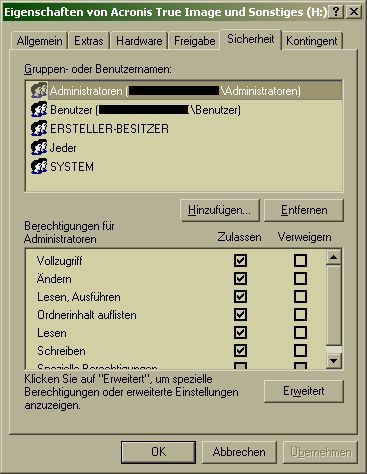

vielleicht hattest du dich mit deinem Windowsprofil ja bei den Schreibrechten in dem Karteifeld "Sicherheit" beim Datenträger selber ausgeschlossen.
Und zwar hier:
