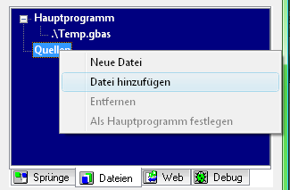

So, ich nochmal: Ich wollte meinen Code auf mehrere gbas aufteilen, allein schon der übersicht wegen. allerdings klappt das nicht. ich hab im anhang ein mini projekt angehängt. äre nett wenn man mir daran mal erklären könnte , was ich flasch mache.
  • Temp.rar
