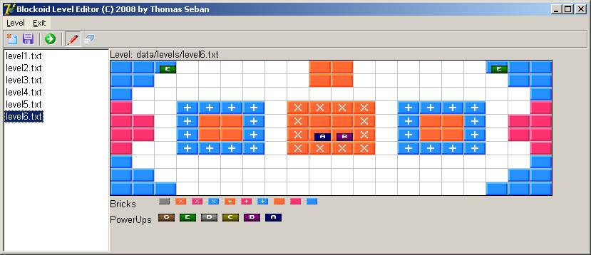

Hinzugekommen ist ein einfacher Level - Editor. Der Editor muss im gleichen Verzeichnis wie das Spiel gespeichert werden.
Neue Level werden automatisch ans Ende angehängt. Eine Verschiebung der Level ist noch nicht möglich, wird aber noch eingebaut. Innerhalb des Editors kann ein einzelner Level getestet werden.

Der Leveleditor ist scheinbar für Windows, wird es auch mal einen für den GP2X geben, damit man neue Level auch auf dem GP2X erstellen kann? Das fände ich ziemlich cool.
Bei Gelegenheit werde ich die aktuelle Version mal testen. ^_^
Ja, der Level - Editor ist für Windows. Ein Editor für den GP2X zu erstellen, hätte viel länger gedauert, so brauchte ich nur ca. 3-4 Stunden dafür.
