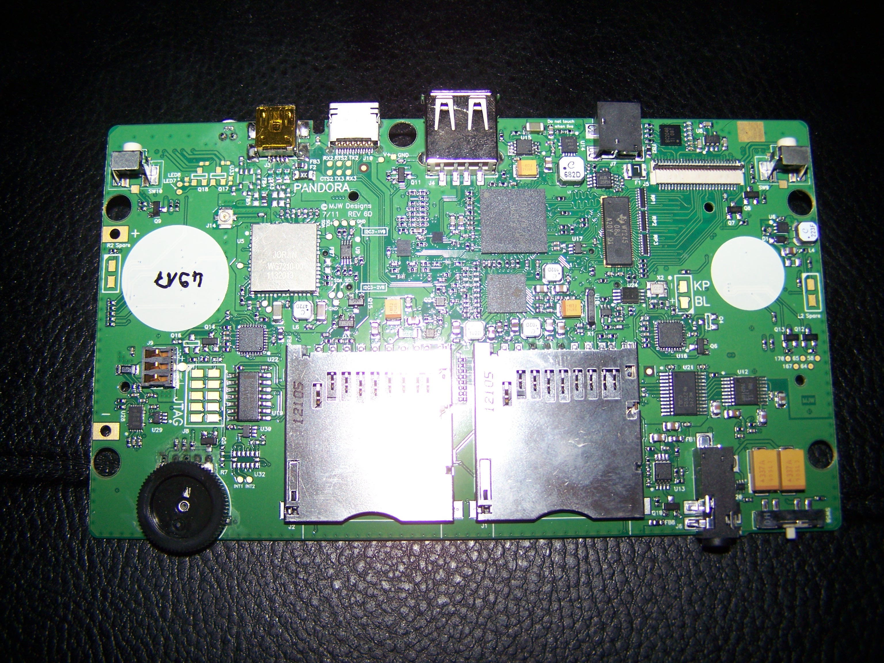

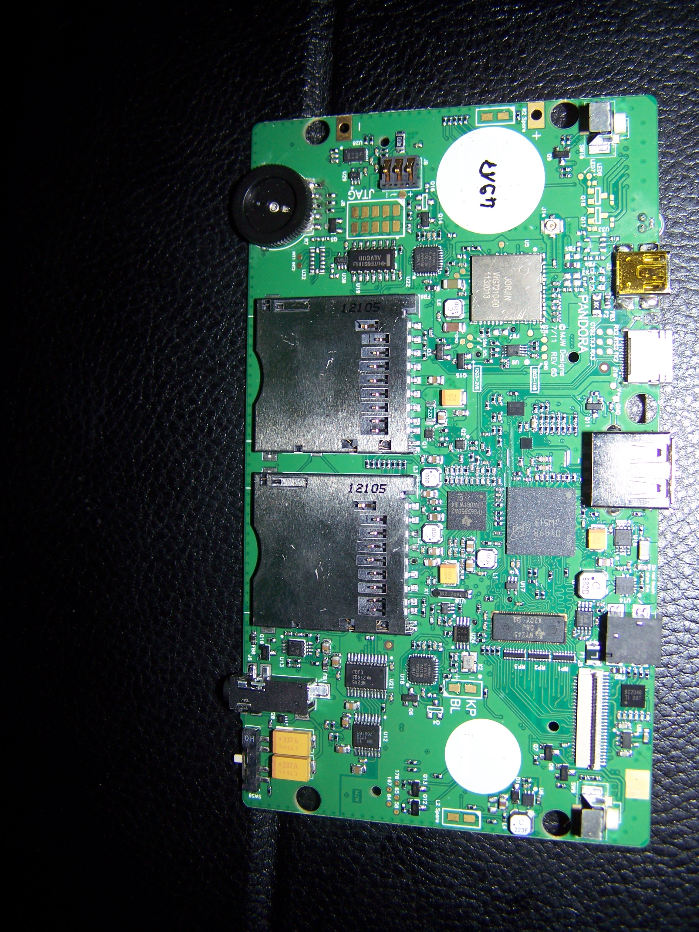

Hat jemand ein hochauflösendes Bild vom Mainboard(1ghz model)?
Beim öffnen kam mir ein smd Bauteil ca 1mm entgegen.

-- Fr Dez 21, 2012 15:53 --
Ist das kleine Bauteil schwarz oder braun? Mutlimeter zur Hand? Dann kannst du den Widerstand bestimmen. Wenn jetzt noch die Schaltpläne der "offenen" Konsole verfügbar wären, könnte man sie leiht selbst reparieren.
Braun.
Ja.
1.6-2 ohm.

Hallo ace2883. Wenn das Bauteil braun ist, solltest du die Kapazität messen. Aber sie einzuschicken ist wohl die bessere Lösung als eine Reparatur selbst zu versuchen.
