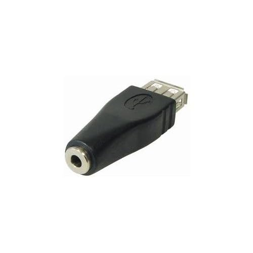

Bob Weasel said:
Schau Dir das doch mal an!!! Sieht das so aus, als ob das in die Klinkenbuchse vom Pandora paßt?!?
Ich denke nicht. Es wird auch nicht an den Expansionsport passen.
Und da es nur an die USB-Buchse passt, ist es absolut ohne Sinn, vor allem da hier nicht mal ein Soundkarte drin ist.
Meine Frage bezüglich der Klinkenbuchse ist leider noch immer nicht geklärt!
