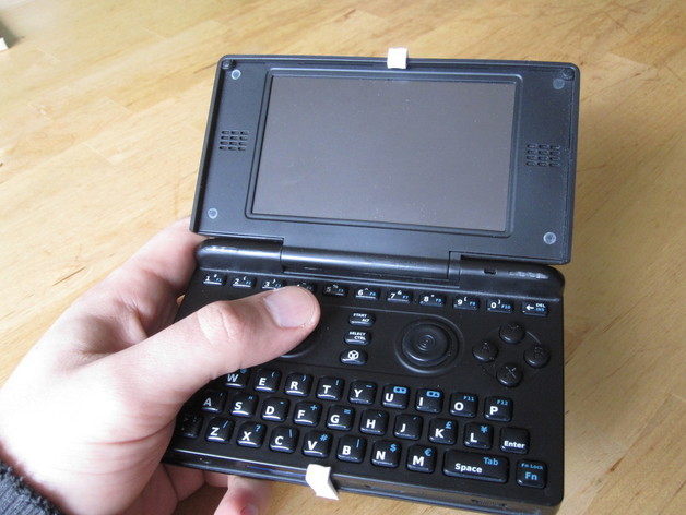

..ist aber nicht schlimm da ich ja die Pandora Ständer habe und nutze ;)

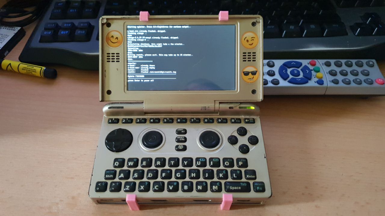

Da gibts die STL Datei und über 3D Druckservices wie bei den 3DHubs kann man sich die kostengünstig herstellen lassen.
