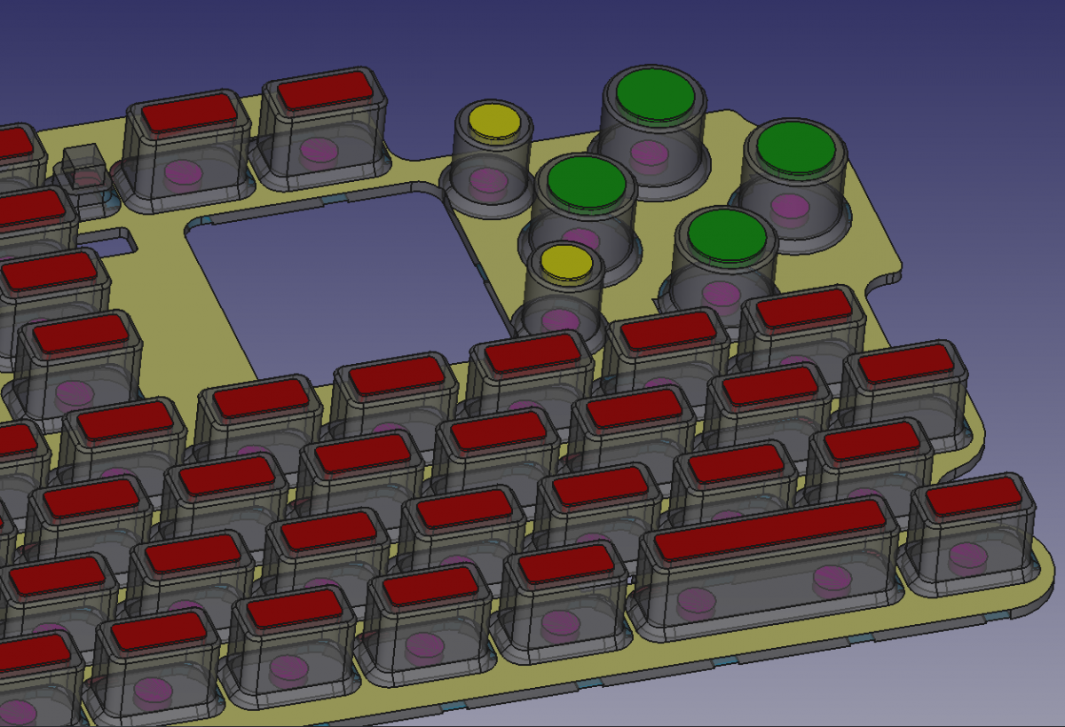

2. The Keymat
The design for the keymat has also been almost finished.
If you take a look at the picture, you can see the caps enclosed in the transparent keymat rubber.
The key caps will be a tiny little bit higher than the rubber surrounding (0.1mm), which helps navigating blindly on the keyboard.
I will ask to make the gaming buttons a bit convex so they feel better as well.
The keys will be flat, the printing will be on the inside of the cap, so it can not rub off.
The force needed to push a button will be slightly lower than Pandoras keymat, so it should be more comfortable to type on.
About the keyboard layout:
Well, I didn't really find the time to read all those posts and threads you made.
It seems the most important thing on the device will be the keyboard :)
As the layout doesn't need to be done before the mold is finished, there's no real need to hurry yet, but I feel I need to read a LOT to find out the best solution :)
So much for today - information about the hardware status following tomorrow :)

2.) Die Tastaturmatte
Das Design der Tastaturmatte ist fast fertig.
Wenn ihr auf das Bild schaut, könnt ihr die Kappen umhüllt von dem transparenten Gummi sehen.
Die Kappen sind ein winziges Stück höher (0.1mm), als der Gummi drumherum, was hilft blind über die Tasten zu navigieren.
Ich werde die Gaming-Tasten etwas konvex machen, damit sie sich besser anfühlen.
Die Tasten werden flach sein, der Aufdruck wird auf der Innenseite der Kappe sein, damit sich diese nicht abnutzen.
Die Kraft, die benötigt wird eine Taste zu drücken wird etwas geringer sein, als bei der Pandora, dammit sollte es komfortabler sein zu schreiben.
Wegen dem Tastatur-Layout:
Ich hatte nicht wirklich Zeit alle Posts und Threads, die ihr gemacht habt, zu lesen.
Es sieht so aus, als ob das wichtigste an dem Gerät die Tastatur ist :).
Da das Layout nicht entschieden werden muss, bevor die Form fertig ist, müssen wir noch nicht stressen, aber ich muss VIEL lesen, damit ich die beste Lösung finde :).
Das war es für heute - Informationen über die Hardware folgt morgen :).
