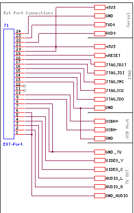

Hallo,
ich würde mir gerne einen externen USB Host Adapter an meinen gp2x anschließen. Dazu bräuchte ich jedoch einen Schaltplan, um mir diesen zu bauen.
Hat jemand zufällig einen Schaltplan, um nur den USB Host zu haben? Am besten wäre es, wenn die Stromversorgung auch extern erfolgen würde.
Hier gibt es ja den Schaltplan für die BoB: http://wiki.gp2x.org/wiki/USB_Host_BoB_Schematic
Jedoch weiß ich jetzt nicht genau, was ich für den USB Host noch brauche?

Du brauchst den Schaltplan hier. An VUSB musst du aber noch +5V anlegen. Die musst du dir extern besorgen.
Auf der rechten Seite siehst du die USB-Buchse und die anschlüsse auf der linken Seite müssen mit dem EXT-Port verbunden werden.

Ok, werde das nochmal machen. Woran erkennt man eigentlich, von wo ab an beim EXT Stecker die Pins numeriert werden?

Wenn Du auf den gp2x schaust, ist Pin 1 auf der linken Seite. Der Stecker selbst hat nur eine Reihe mit allen 24 Pins.
Durchzaehlen kannst Du sie am besten mit einer Lupe. Zum Stecker hin laufen die Pins zusammen und sind dort alle nebeneinander in einer Reihe angeordnet. Das vierreihige auftrennen der Loetkontakte ist nur zur besseren Handhabung.
Zaehl die Pins selbst nach. Das Foto im wiki stimmt nicht mit dem E720-Stecker ueberein.

Das steht z.B. hier. Wenn Du wirklich unsicher bist, kannst Du mit einem Multimeter die 5V prüfen und damit sicherstellen, was Pin 1 (+5V) und was Pin 4 (GND) ist.

Ich habe mal folgendes gemacht:
Am Ext Stecker die Pins folgendermassen angelötet:
Ext Nr. - Samsung Nr. - Belegung
13 - 12 - GND
10 - 15 - Data+
9 - 16 - Data-
Wie leicht zu sehen ist, sind die Bezeichnungen am Samsung genau umgekehrt zum Ext, also 1 ist 24, 2 ist 23 usw...
Die Kontakte sin an einem USB Kabel und USB+ (der rote) ist mit einer 5V Spannungsquelle verbunden. GND (schwarz) habe ich mit der USB Buchse und dem GND Anschluss der Spannungsquelle verbunden.
Wenn ich einen USB Stick anschliesse, zeigt dieser zwar, dass er Strom erhält, jedoch wird er vom GP2X nicht gemounted. Habe USB Host und Storage eingeschaltet.
Liegt es an der fehlenden Filterschaltung? Oder hab ich irgendwas am GP2X nicht richtig eingestellt? Seriellen Anschluss habe ich (noch) nicht, kann also auch nicht per Command Line schauen.

Das ist so nicht richtig. Den Filter braucht man nicht unbedingt, wohl aber die beiden 15kOhm Pull-down-Widerstände. Ohne die beiden Widerstände wird garnichts funktionieren. Der Filter wird aber nur in den seltensten Fällen wirklich nötig sein.
Braucht man eigentlich die Masse die am Pin13 angeschlossen ist?
Ich hab nähmlich ein E810/USB kabel und nach
http://pinouts.ru/CellularPhones-P-W/samsung_z130_pinout.shtml sind 9 u. 10 von dem Kabel belegt. Reicht es die Masse Extern zuzuschalten, bzw. GND_Audio?
