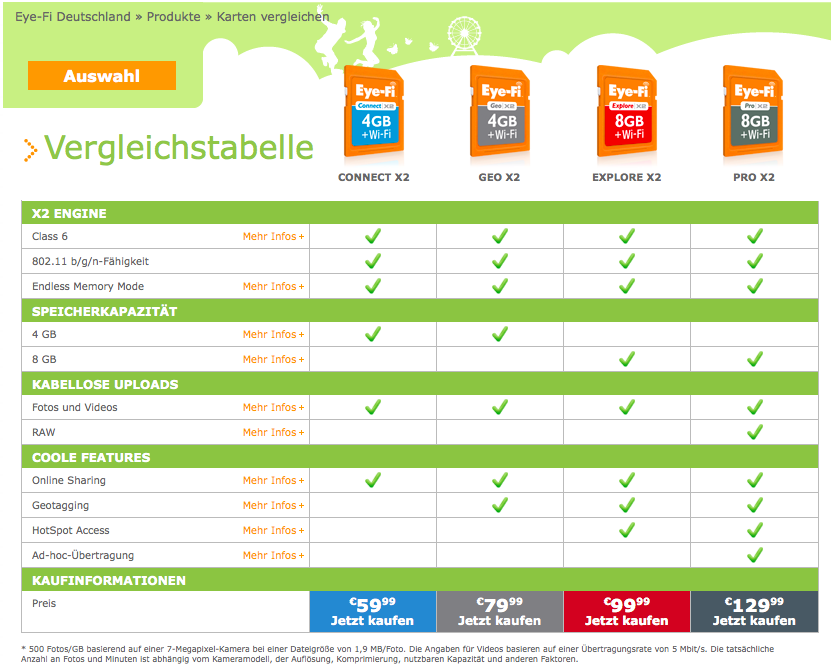

Ok, das Wlan-Problem der Pandora schein inzwischen ja gefixt zu sein.
Aber nur mal so - würde so ne Wlan-SD Karte in der Pandora funktionieren (Abschirmung und so weiter?
Eye-Fi Versionen:
| Connect X2 UVP: 60€ Reichelt.de: 55,95€
* Die 4-GB-SDHC Eye-Fi-Speicherkarte Class 6
* mit integriertem Wi-Fi b/g/n
Technische Daten
* Reichweite: im Freien mind. 27 m, in Innenräumen mind. 13 m
* Optimierte Stromversorgung mit sparsamer Nutzung des Kameraakkus
* Wi-Fi-Sicherheit: Statisches WEP 64/128, WPA-PSK, WPA2-PSK
| Geo X2 UVP: €79 Reichelt: 75,95 €
* Connect X2 + GeoTagging
| Explore X2
* Geo X2 +
* +4GB
* +HotSpot
| Pro X2
*Explore X2+
* +Ad-hoc-Übertragung
http://de.eye.fi/products/compare-cards
-- Mi Jan 05, 2011 22:10 --
UPDATE: WIFI-Direct-Connection
Direkt-Modus von Wi-Fi-Verbindungen wird mit FW-Update unterstützt.
Mit dem relativ neuen Standard können Wi-Fi-Geräte eins zu eins, ohne Hotspot, miteinander verbunden werden.
Alle Eye-Fi X2-Speicherkarten bekommen laut Hersteller den Direkt-Modus im Laufe des Jahres als kostenloses Update.
Die Wi-Fi Alliance hat Wi-Fi Direct erst im Oktober 2010 als Standard festgelegt. Um eine Verbindung zwischen zwei Geräten nach dem neuen Standard aufzubauen, reicht laut Technologiebeschreibung ein Produkt der neuen Sorte.
frage: d.h. mit diesen karten könnte man die wlan-verbindung der pandora auf wlan-n standard bringen (habe router und wlan-stick von avm/fritzbox, die beide diesen standard unterstützen)?
:confused:?? :yes: :yes: :yes: :confused:??
8gb wäre mir allerdings zuwenig, hab momentan 2x 16gb und 1x 4gb sdhc-karten, da auch meine beiden netbooks je 2 sd-card-slots aufweisen. von daher wären für mich eher 32gb sdhc- oder 64gb sdxc-karten interessant. hab ausserdem was von einem neuen wlan-standard gelesen, der sich in entwicklung befindet bzw. in den startlöchern stehen soll. wäre natürlich sinnvoll, wenn beim kauf neuer karten dieser schon unterstützt würde.
:confused:??
allerdings hoffe ich auch eher darauf, dass bei einem neuen hotfix, einem update des wifi-treibers bzw. einem firmware-update der wlan-n-standard bereits vom internen wifi der pandora unterstützt wird. denn die eye-fi-karten scheinen mir angesichts der eher mageren kapazität recht teuer...
:O
