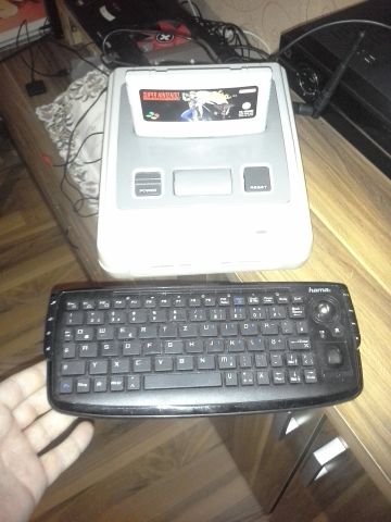

Willkommen beim Pandora Super Nintendo Umbau Thread ;)
Huhu,ich schrieb ja schon im Jubel Thread dass ich vorhabe mir
eine Pandora in ein leeres Super Nintendo Gehäuse reinzubauen.
Hinweis: Für dieses Projekt mussten kein armes Super Nintendo extra sterben. ;)

Der Rohbau steht schon aber da gibts noch ne längere Todo Liste daran:
Todo:

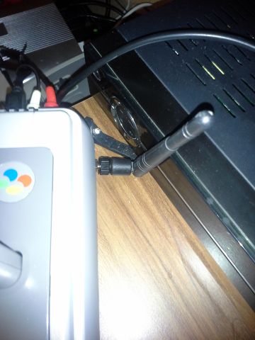

- Wlanantenne wird nach oben verlegt somit weniger Platzverbrauch
- an die Front kommen noch PSX USB Joypadanschlüsse die ich schon hier liegen habe
- die inneren Bauteile bzw die Retrode muss noch fixiert werden
- der Snes Power On Knopf wird noch so drangebaut dass ich damit alles ein und ausschalten kann
die Anschlüsse hinten werden Ordentlicher gemacht,ist aktuell nur auf die schnelle
- Bluetooth wird aktiviert damit ich mein Icontrolpad daran benutzen kann per Funk
Was Funktioniert bisher?
- Das Grundsystem geht wunderbar
- Tastatur/Mauskombi per USB angeschlossen

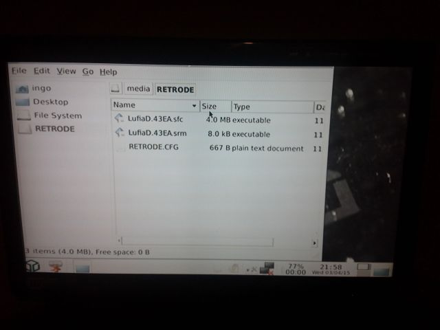

- Retrode geht endlich daran,hatte den falschen Hub
- TV Out ist optimal eingestellt hier
- komme an alle Pandora Frontsachen dran und ist trotzdem gut versteckt und feste drinnen
Bilder:
"normale Ansicht"

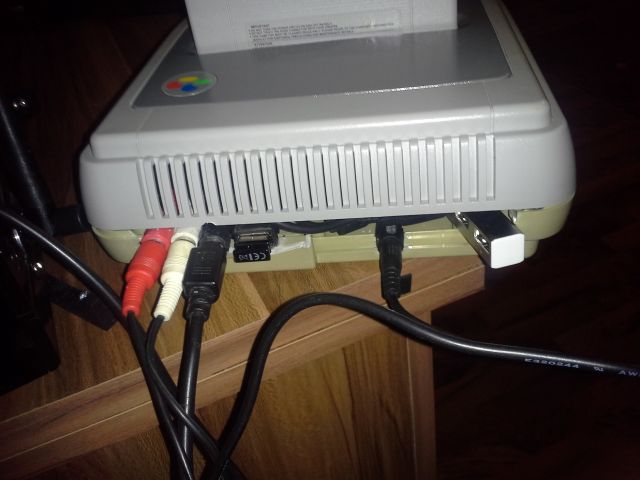

Anschlüsse(wird noch geordnet):
Wlan:(wird noch nach hinten oder oben verlegt)
Retrode arbeitet am Pandora Board mit Fernseher:

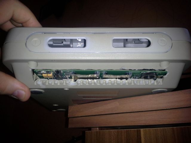

die versteckten Frontanschlüsse der Pandora:
(sieht schrecklich aus,hebt Bombenfest und ist so klein dass mans bei "normalem Blick" gar ned sieht.
Echt gut versteckt ;)

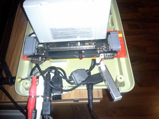

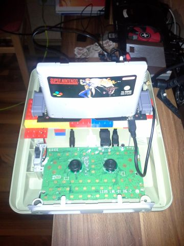

Draufsicht mit offenem Gehäuse und "Lego Hilfe" :-D
(keine Sorge das wird auch bald besser gemacht und auch fixiert)
Innere Verkabelung:
Finde ich bis jetzt schon ganz gut wenn du Hilfe brauchst was das Ausfräsen, Verspachteln und Lackieren angeht kann ich dir helfen ;-)
Ja ich könnte wirklich Hilfe gebrauchen,ich weis noch ned wie ich die Retrode bombenfest reinbekommen soll.
Da braucht man ja bei den Snes Cartridges schon etwas Kraft die reinzubekommen hier und da soll die Retrode auch nicht verrutschen.
Noch hab ich keine Ahnung wie ich das machen soll.
Ausserdem ist ja das Snes Logo an diesem Gehäuse weg und ich hätte an dieser Stelle gerne das Pandora Logo.
Muss mir auch überlegen wie ich den Hub intern verlege/verklebe dasser ned an irgendwelche Kontakte kommt und aus Versehen was überbrückt.
Das mit den Lego Sachen ist nur kurzfristig,da soll ein Holzbrett rein,denke das ist stabil genug.
Hab nur diese Woche kaum noch Zeit,diese Woche wird schlimm wieder vom Arbeiten.
Cooles Projekt, ich mag solche Mods. Am Ende sollte es natürlich schon "clean" sein bei den ganzen Öffnungen die neu dazugekommen sind. Man kann da sicher z.B. so eine 2 Komponenten Modellier- und Dichtmasse nehmen die beim mischen fest wird, Dann noch ein wenig drüber lackieren in Gehäusefarbe und es sieht aus wie neu gekauft. :)
Eben mal geschaut, Amazon hat da einiges: http://www.amazon.de/39607-Revell-Plasto-Spachtelmasse-25ml/dp/B0002HZ3N0/ref=sr_1_1/279-6090430-3941902?ie=UTF8&qid=1427128341&sr=8-1&keywords=revell+plasto Hab mit sowas selber noch keine Erfahrungen gemacht aber es scheint für Plastik gut geeignet zu sein. Oder auch das gute alte "Apoxy Sculpt".
Das mit der Spachtelmasse ist ne verdammt gute Idee,danke sehr.
Damit kann ich alle Löcher schließen die dann noch übrig bleiben.
Da gibts teils sehr harte mischungen, eventuell kannst du damit sogar deinem Retrode ne Halterung "spachteln" wo mans reinschrauben kann. ;)
